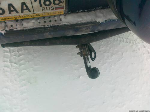

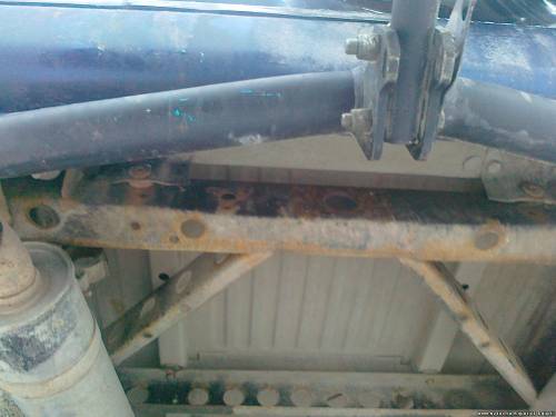

наконец поставил бодик, 6см. не много помучился в остальном все норм.
с упорами рама-кузов сделал просто. обрезал швеллер, отрезал нужный кусок камеры и вуаля.
с передним бампером совсем просто. там особо делать не чего не пришлось просто с низу малость подрезал и приварил две гайки в существующие отверстия крепления бампера и поднял ровно на одно отверстие.
а вот с задним малость по мучился, но тоже не особо много проблем.
с ручками кпп и рк особо небыло проблем. рк согнул змеёй ))) а вот кпп пришлось обрезать. срезал рычаг с шлицовкой нашёл трубку сделал продольный надрез, приварил трубку с верху на шлицевую и на нее рычаг надел и приварил
с тормозными шлангами кузов-рама тоже заморочка получилась. думал поменять, не нашел длинных шлангов. пошол на рынок и попросил на резать две трубки чуть длинней штатных и и заменил трубки от главного цилиндра до шланга.
