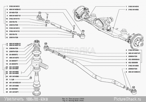

Под пытками выведал у, уважаемого мною, Партизанского про шкворня от Ваксойл.

Немного теории:
25 1.1.Ц6 Пресс-масленка
28 20-3003069 Пружина
16 20-3003072 Колпачок пружинный
19 20-3003076 Шайба сферическая верхняя
18 20-3003077 Шайба сферическая
9 201463-П29 Болт М8х38
12 250510-П29 Гайка М8
4 250638-П29 Гайка М18х1,5
15 250978-П29 Гайка М14х1,5
11 252135-П2 Шайба 6 пружинная
14 258040-П29 Шплинт 3,2х25
2 3162-3414052 Тяга рулевой трапеции
7 3162-3414054 Тяга рулевой трапеции
10 3162-3414110 Хомут стяжной
1 3163-3414010 Тяга сошки
13 3163-3414013 Тяга сошки рулевого управления
26 451-3414032-01 Палец
20 451-3414060 Наконечник рулевых тяг с сухарем правый в сборе
21 451-3414061 Наконечник рулевых тяг с сухарем левый
22 451-3414062 Наконечник рулевых тяг правый
23 451-3414063 Наконечник тяги сошки левый
24 451-3414066 Сухарь наконечника рулевых тяг
27 451-3414068 Пята опорная
29 451-3414071 Заглушка наконечника
5 452-3003058-Б Штуцер регулировочный тяги рулевой трапеции
6 452-3003059 Гайка М18х1,5 левая
8 469-3414056-01 Наконечник рулевых тяг правый в сборе
3 469-3414057-01 Наконечник рулевых тяг левый
17 469-3414078 Кольцо защитное
Это как правильно)))))))
У меня же, Сухарь 24 был надет надет между Кольцом 17 и Шайбой 18.
Я плакаль.
От незнания я-то сделал как было :)
Завтра будет замена.
Один наконечник 310 руб.
Потому они и отходили у меня 28тыс, а не как у людей по 75 и 100
