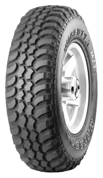

А, у вас в Хабаровске как с резиной? Я, вот сегодня по городу проехался. Из МТшной резины из размеров от 265 , ценник от 9800. Блин жаба душит капец, приедятся и лебедя отложить и блокировку :( Вот присмотрел эти - HANKOOK DynaPro MT RT-03 265/75 R16 10PR и MAXXIS MT-762 Bighorn 285/75 R16 6PR и ещё их в наличии нет, но обещают подвезти. Видел Матадор 245/75 протектор такой МТшный и цена 6500 производство как понял Словения, у нас в России такого типаразмера не выпускают. Изображение
Кто чё думает?

Матадор оч похож на км2(хотя все мт похожи)-ездил на нем на рабочей буханке-в принципе хорошая, но толщина бочины точно меньше бфг
А нахрена ВАМ 285-берите лучше 245-265 на 80/85 машинке все легче будет, движка та слабовата все же такие булки катать даже при парах 4,6
Я вот зимнюю 235/70 поменял на км2 255/70 и сразу ощутил ухудшение динамики
Крузеру 4,2 дизельку такие тапки катят, а нам в грязи тока сцепи писец в гости заглядывать будет
Хотя каждому свое :wink:

Я что-то "не вкурил"...ты же про РАЗНЫЕ размеры спрашиваешь :shock: , поэтому лучшая марка/модель - у которой диаметр больше... :lol: :lol: :lol:
Я себе искал Бигхорна (хотя идеалом был...и есть БФГ КМ2), не было в городе, взял Нанканг с офигенной скидкой. От резины многого не жду. 8)

Мой совет - даже не смотреть в сторону б/у грязевой резины (кроме случаев, когда ТОЧНО знаете, что ее пробег до 1000 т. км).
Желающие узнать ПОЧЕМУ - подъедьте на базу, посмотрите на резину ПоТаскуна-2, все объясню и покажу. :)
Четыре года пользовал грязевую, но...лоханулся... :lol:

ИЗЫСКАТЕЛЬ писал(а):лучше 245-265 на 80/85 машинке все легче будет
Нет такой, только 235/85, у меня сейчас такая Nokian шиповка стоит, МТшщка 235 по моему будет совсем уж усковата. 245 только на 75, вот и думаю , а она наверно низковата будет? Хотя 6500 :D
ПоТаскун писал(а):Я что-то "не вкурил"...ты же про РАЗНЫЕ размеры спрашиваешь :shock: , поэтому лучшая марка/модель - у которой диаметр больше... :lol: :lol: :lol:
БФГ КМ2 а такая у нас есть 12500. А эта в какую цену, модель, размер?

greega писал(а): Я, вот думаю, что на резине и с пробегом в 100 км БУ можно под..батся. Ну там грыжи могут быть и т.д.
Абсолютно верно. Грязевку, особенно в больших размерах эксплуатируют, как правило, нещадно. Внешний вид обычно ничего не говорит. :wink:
