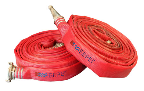

По опыту ДАЧНОЙ эксплуатации пожарных рукавов скажу глупая это затея-резина внутри них при складывании в гармошку быстро отслоится особенно на морозе-не рассчинаны они на такие нагрузки-нужна нормальная армированная резина толстостенная-т.е. покупной подушка без вариантов! :o

ИЗЫСКАТЕЛЬ писал(а):не рассчинаны они на такие нагрузки-нужна нормальная армированная резина толстостенная-т.е. покупной подушка без вариантов! :o
Вот и у меня такие же страхи. Хотя...может каКчество этих шлангов существенно выросло? :oops:

Дело не в качестве, любая весчь рассчитана на определенную эксплуатацию, в т.ч. и пожарные рукава :oops:
Так что исчи нормальные баллоны, или меняй пружины\рессоры(пружины ВСЕ РАВНО МЕНЯТЬ БУДЕШЬ-ГОВНОЛИН ОНИ)

УЖ поверьте ВЫ ДАЧНИКА слову, не спасут они вашу подвеску :lol:

Сообщение greega » Ср фев 08, 2012 09:47
Я так пологаю такие ты не юзал на даче?
Рукава пожарные напорные с двухсторонним полимерным покрытием на рабочее давление 3,0 МПа.
Рукава пожарные напорные с двусторонним полимерным покрытием используются для оснащения передвижной пожарной техники. Они отличаются износостойкостью, устойчивостью к воздействию агрессивных сред (в том числе и химическому воздействию). Рабочее давление - до 3,0 Мпа. Предлагаемые модели соответствуют требованиям технических условий и производятся в соответствии с технологическим регламентом предприятия.. Рукава поставляются в скатках с закрепленными наружными концами. Данная модель отличается превосходными эксплуатационными характеристиками, устойчива к воздействию химических сред - нефтепродуктов, едкому натру, уксусной кислоте
Вся предлагаемая продукция имеет необходимые сертификаты соответствия РФ и пожарной безопасности.
Длина рукава по ТУ - 20±1 п.м. и 18,5 ±0,5 п.м.

Да поймите ВЫ, там слой РЕЗИНЫ ОЧЕНЬ ТОНКИЙ, А баллон в подвеске постоянно сжимается-разжимается, вот еслиб он гофрированный был, тогда б ще можно было попробовать мутить!

ИЗЫСКАТЕЛЬ писал(а):Дело не в качестве, любая весчь рассчитана на определенную эксплуатацию, в т.ч. и пожарные рукава :oops:
Тока пневма. :P вариант за 20 рэ "по кругу" уже просматривается, просто...тута исчо дещшевле и на минуса расчитано...вроде... :wink:

greega писал(а):Я так пологаю такие ты не юзал на даче?
Тута есть исчо ньюанс... Пофиг на "ломкость", рукава продаются по 18-20 метров. А в 1 м = 4-5 подушек... :wink:
ЕСЛИ придумать реальное крепление (чтоб не пропускало и быстро рукав ставился-снимался), то ...пока катаешься по городу на стоковой резине - снял эти тряпки нафиг, а вот когда нужно...
Ну ОЧЕНЬ заманчиво, особенно в части ценниГа и ремонтабельности. :lol:

если пневно, то рукава не вариант.

sabirus писал(а):если пневно, то рукава не вариант.
Опыт, теория, подозрения? :shock:

скорей здравый смысл.
я себе тоже хотел пневмо на зад поставить, но на данный момент решил потерпеть. вот поэтому пока смотрю в сторону пружин.скоро дачный сезон( перевозка грузов).
а так только заводские подушки.
