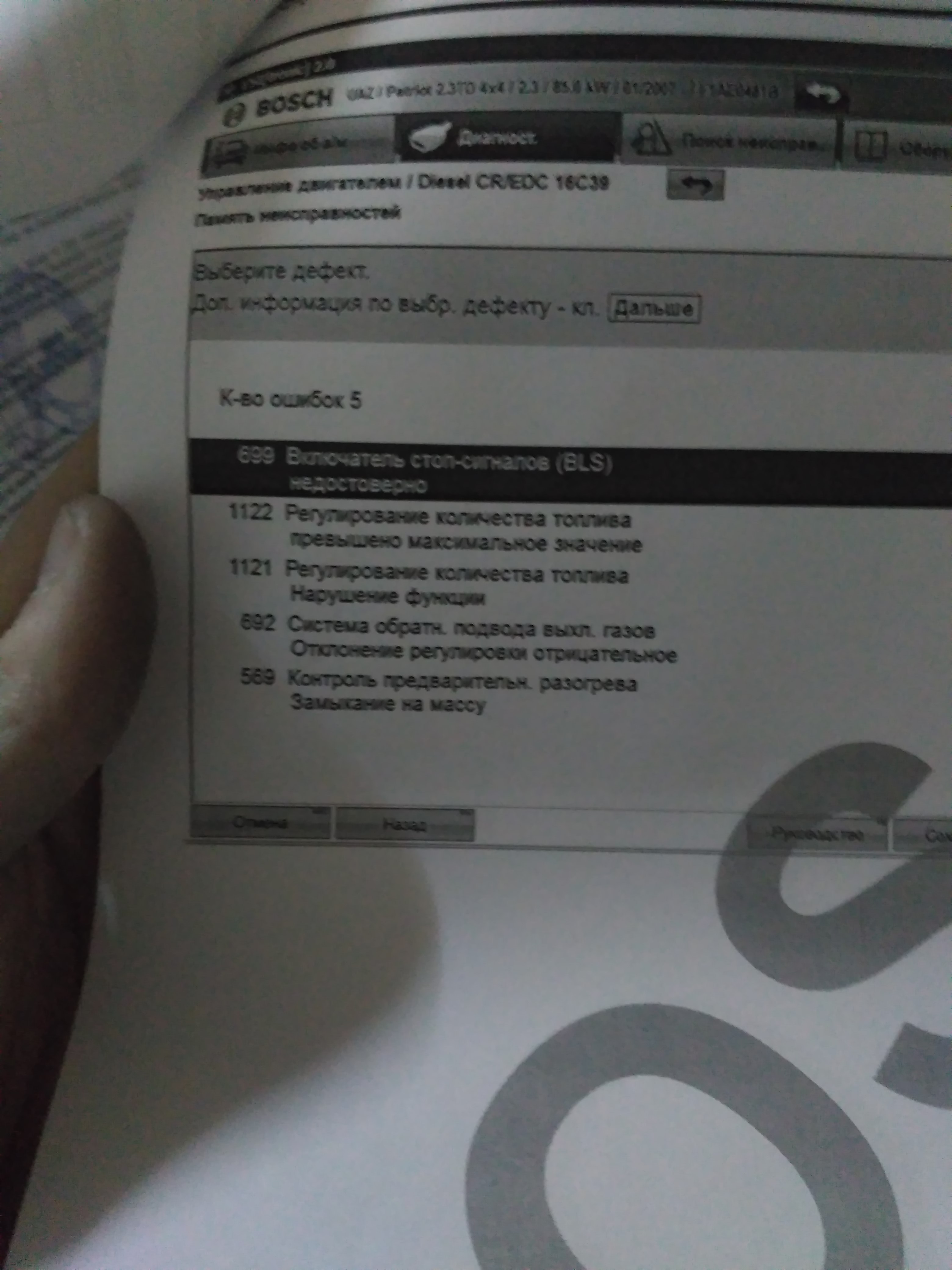

Хочу стать патроводом! Помогите!
Хочу, приобрести Патр ивеко 11года, диагностировали ошибки следующие: 1121-регулирование количество топлива превышено Макс значение
1122-регулирование количества топлива нарушена функция
692- система обратного подвода выхлопных газов, отклонение регулировки отрицательное
569- контроль предварительного разогрева, замыкание на массу
699-выключатель стоп сигналов, недостоверной
Чек есесенно горит
Подскажите пожалуйста стоит ли брать такой авто?
Заводится хорошо, даже на прохладную, не троит не дымит, работает ровно, тянет не плохо
Уазом ранее не владел, что скажете?
