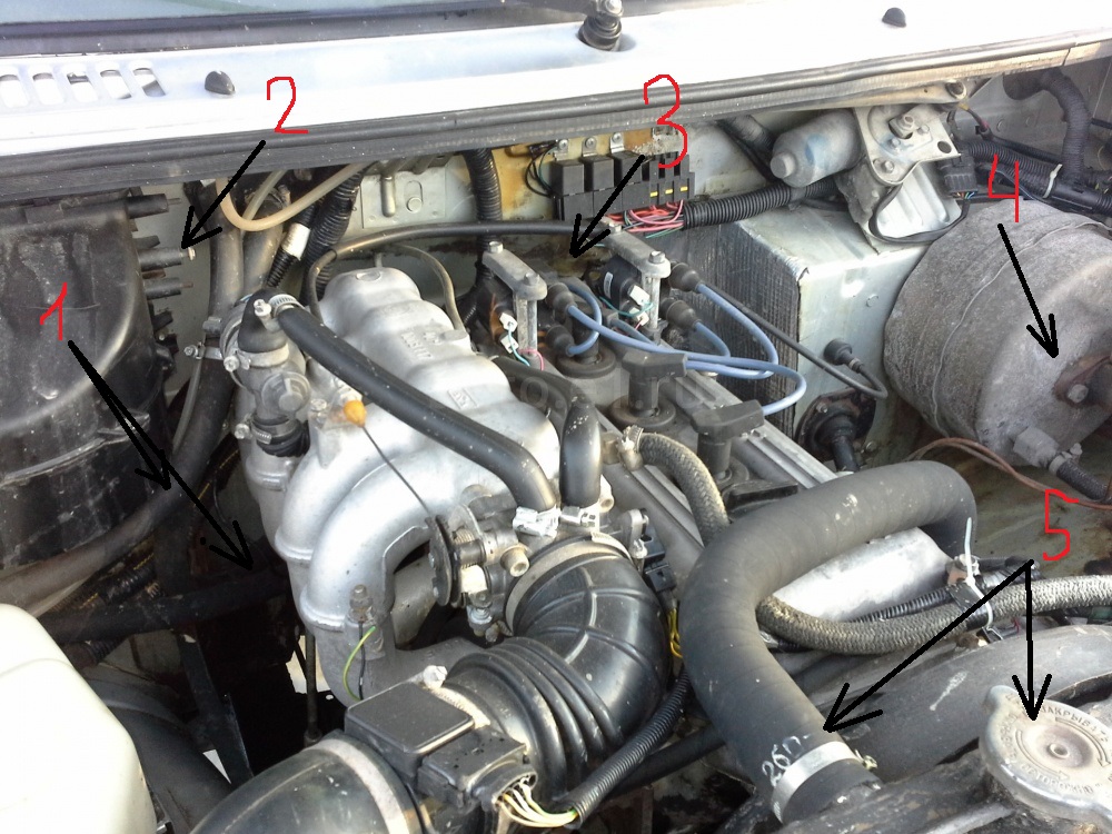

Сообщение Егор_Екб » Пт мар 11, 2016 21:59
Про влияние угла кастора на курсовую устойчивость,обратную связь и нулевую точку я понимаю. Просто некоторые говорят, что и так все хорошо (если без лифта).. Ладно.. мне еще пока не на что ставить детали от Ваксойла)) Может подскажите по фото одной машины 2006г.?
1. Шланги в масле. От чего? Еще здесь я не вижу шлангов от компрессора кондиционера, а кондей вроде как заявлен.
2. Чего тут должно было стоять?
3. Шумки нет. А на других машинах тут что-то типа поролона. Это нормально для 2006г.?
4. Красивый ГТЦ)) Подозреваю переехал с 469) Это нормальный или геморойный вариант? АБС, конечно нет - это понятно.
5. Иная система охлаждения. Как она? Не вижу расширительного бачка, зато есть крышка с клапаном на радиаторе. Наверное хорошей замены таким шлангам нет?

Сообщение Влад » Сб мар 12, 2016 10:35
какое образцово-показательное подкапотное :)

1 . Фото не позволяет увидеть отчего . Может с фильтра на холодную поддавливает и разбрызгивает на это место . Может и не масло вовсе - тосол жирный подкапывает . Кстати с переднего моста ( с хвостовика ) может закидывать . Смотреть надо одним словом .
Кондея наверно нет так как гена вроде низко стоит . У меня ( с кондеем ) гена почти сразу под воздушным патрубком а под ним компрессор .
2. не знаю - у меня другой отопитель .
3 . да - стоит поролон толстый .
4 . Какая разница лишь бы работал .
5. На работе также сделали . ( С козла вроде . ) Давно уже . Проблем нет . ( сам тоже буду переделывать японский ставить ) .

1. В том месте стоит скорее всего краник на масляный радиатор, ну или уже просто термоклапан, без краника... многие его ампутируют, маслорадиатор, и соответственно краник и термоклапан...
2. Ничего!!! Место готовилось под моторедуктор заслонки рециркуляции, но так руки у завода и не дошли... я это все спилил, чтоб не путалось в шлангах, когда моторчик снимать...)))
4. ВУТ конечно тут да, старого образца уже... с 2007-го года даже завод стал ставить другие, более эффективные... лучше поменять его...
5. Расширительный бачок еще левее, в левом нижнем углу фото, на крылк прикручен...))) На жигулевский похож...((( А шланги на силиконовые менять... на Евро-2 их есть в продаже)))

Сообщение Aleksandr_89 » Пн мар 14, 2016 22:39
по п.1 сорри... это все-таки шланги печки... и почему они в масле, фиг его знает, они в тосоле быть должны!!! :D

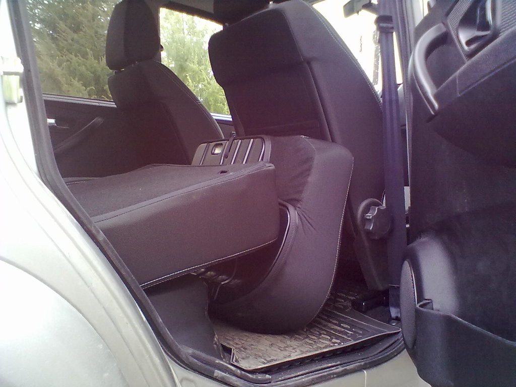

Вообщем, начал я еще рассматривать машины годом положе. Вопрос на который не нашел точного ответа: После Рекстоновского салона на машинах с новой панелью сразу пошел вот такой задний диван?
Или он пошел с 14-го года? Интересует именно способ наклона задних спинок на машинах 2012 года с новой панелью.
И еще - во всех ли салонах можно менять угол наклона задней спинки?

Сообщение Aleksandr_89 » Вт мар 15, 2016 09:08
Да вот как раз в рекстоновском салоне наклон задней спинки и меняется, а у того, что на фото, "нового", кажется уже нет...)))

Сообщение Егор_Екб » Вт мар 15, 2016 09:15
Да, по 2014 году вроде ясно. На фото, кстати, именно 2014г.
А что там было с сидениями в 2012 году. Сидел в салоне Патриота с черной панелью когда они только появились в салонах и регулировка спинки на той машине в 2012 году была. Но вот как складывались эти сидения я не помню.

Сообщение Aleksandr_89 » Вт мар 15, 2016 09:22
Егор_Екб писал(а):Да, по 2014 году вроде ясно. На фото, кстати, именно 2014г.
Значит еще рекстоновские были...)))

Сообщение Aleksandr_89 » Вт мар 15, 2016 09:24
Егор_Екб писал(а):Спасибо! Какое красивое образцово-показательное подкапотное на фото.
Это сверху... :D А снизу движок весь в масле и тосоле, вперемешку с налипшей грязью... :lol:
