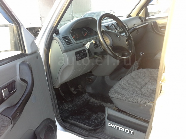

Фото одной предварительно рассматриваемой машины. Вопрос по состоянию сидения - какой может быть пробег у этой машины? Это норма для машины 10 лет и пробега 160(!) т.км?

Прочитал, что в 2007г. изменили сидения на сидения от Санг Йонга. Кто бы сказал, что реально удобнее?

в том, что мосты Даймос, мосты всегда ставились и ставятся Спайсера, надёжность коробки средняя, ремонтопригодность вполне на уровне, запчасти тоже можно найти, но официалы её практически поголовно не делают, надо искать специалистов, нам пришлось стать таковыми, так как искать лень (особенно с учётом непредсказуемого результата)Егор_Екб писал(а):Посмотрев таблицу нашел на пробеге 160 запачсти КПП. Вопрос возник - на 2006-2007гг коробка разве не Daymos? Я думал там всегда ставилась КПП Daymos и мосты Daymos.. надежная, НО не очень ремонтопригодная (из-за сложностей с запчастями). В чем ошибаюсь?
сиденье - очень косвенный признак, может быть как поменянным, так и владелец - тяжеленный засранец, у меня к 200ткм, сиденье лучше выглядит, несмотря на мои 110кг... но у меня салон Рекстон (это, кстати, основное отличие от 2006г)Егор_Екб писал(а):Фото одной предварительно рассматриваемой машины. Вопрос по состоянию сидения - какой может быть пробег у этой машины? Это норма для машины 10 лет и пробега 160(!) т.км?

Посмотрел вчера один (вроде не плохой, но и не дешевый) УАЗ. Ситуация по истории предлагается такая - ездили очень-очень аккуратно, в сервисе не был ни разу, человек сам по-чуть-чуть чинил как мог. Масло менял каждые 8 тык.
Куплен в 2012г., изготовлен в декабре 2011, пробег заявляется - 60 т.км.
Есть вопросу по году+пробегу и соответствия состояния:
- Резиновая накладка на педали сцепления без дырок, но протектора на ней нет совсем (т.е. гладкая уже).
- Рычаг КПП болтается как пест в ступе с водой (по-ходу уже давно).
- Трубка кондиционера перетерта о кузов
- Прогорел глушитель (тот, что с большой банкой)
Это может соответствовать возрасту в 5 лет и пробегу 60 т.км.?

Еще по этой машине требуется устранить недочеты. Правильно ли я посчитал бюджет?
Замена заднего кардана (на прямой) - 6000 (деталь и работа)
Замена глушителя (с толстой банкой) - 3000 (деталь и работа)
Не работает обогрев зеркал (и возможно заднего стекла) - 500 (ремонт)
Заправка кондиционера - 1500
Замена штуковины, которая не держит рычаг КПП - 1000 (Деталь есть, только работа)
Замена радиатора охлаждения (радиатор под кондиционер) - 13 000 (Деталь и работа с ОЖ).
Замена рулевого карданчика (тот, что с телескопом и шлицами) - 300 (Работа, деталь есть)
Дифлектор воздуховода заднего пассажира круглый - 350 (Деталь)
Форсунка омывателя заднего стекла (потреяна) 150 (Деталь)
Тонировка задней полусферы - 4000 (Спрашиваю до кучи)
Порвана о дерево резинка одной подножки (видимо разорвана по шву) 600 (Ремонт воможен?)
Ремень безопасности водителя (Заклинил) - 2000 (Деталь и ее замена)
Я правильно расчитал бюджет доведения машины до исправного состояния?

У меня 10 год и пробег сейчас 62000км.Егор_Екб писал(а): Есть вопросу по году+пробегу и соответствия состояния:
Намека на прогар глушителей нет никаких. Накладка на педали сцепления с протекторм. Рычаг не болтается совсем.
Что-то там не чисто с пробегом. Для глушителя уж точно 60тыщ не срок.

Вот и меня это смутило. Но больше всего болтающийся рычаг и накладка педали сцепления.патро152 писал(а): Что-то там не чисто с пробегом. Для глушителя уж точно 60тыщ не срок.
А по самостоятельной замене - конечно, можно все перечисленное самому сделать (скорее всего так и было бы, но я отказался от этой машины). Мутно как-то все с этой машиной, хотя хозяин вообще душка. Честнейшим человеком показался.
Кстати, по результатам просмотров мне показалось, что машины 2007-2008 года есть по коррозии кузова как бы не менее живые, чем экземпляры 2011-2014гг (есть у коллеги по работе). Выборка, конечно, у меня малая но пока понял, что год - не 100% показатель лучшего состояния элементов кузова.
Ищу дальше. Наверно я один такой, но мне хочется больше именно старый светлый салон с черной ручкой у пассажира :dance: Он архаичен, но нравится, что светлый и при этом более оригинальный со своей аурой. А еще я понял, что нужна машина постарее да поживее (особенно по кузову), что б получать удовольствие не парясь особо за ветки деревьев, грязь и царапку в багажнике :!:
Вот только парит меня теоретическая травматическая опасность этой черной ручки на старой панели.
