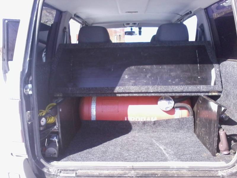

Почему ни поставить один большой за спинкой сиденья, к примеру 103л. http://gas-shop.ru/goods/Ballon-103l-ci ... ?from=Yzlm
и запас хода сразу нормальный.
Потеря гарантии будет только в том случае, если косяк вылезет по вине установщиков ГБО, на что установщики дают свою гарантию, которая также включена в стоимость установки ГБО.

Вариантов куча,но в данном случаи торы ставят,что б сделать второй пол и что б сиденья опускались.

Не в курсе как на новом салоне, на Рекстоновском салоне с этим баллоном такое возможно.

Ну я так понимаю у сени186 такой и есть.

Всё-таки я бы маленькие балоны рассмотрел. Один большой балон ставить не целесообразно. Нужно спальное место. Торы вроде не плохо, НО , остаются пустые пространства...а вот балоны малого диаметра...короче...надо мерить!

Там где остаются свободные места,многие делают ящички для инстру мента,компрессора и т.д.

ща на форуме смотрел (за лохматые года) там один большой балон стоит вдоль заднего сиденья и лежанка сделана очень даже ничё! возникает вопрос зачем торы?
