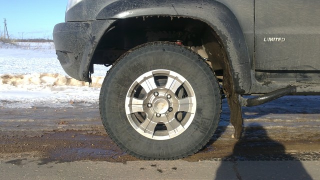

Мы не ищем легких путей! :lol:Dizelist57 писал(а):Это как ты так замерить сумел под машинойУ Сергея, от верхнего крепления ама до нижнего среза моста у редуктора - 42 см. Завтра у себя померю, определюсь чего надо Smile![]()
Я мерил высоту от земли до арки через центр колеса.

Как как, вот так :DDizelist57 писал(а):Это как ты так замерить сумел под машинойУ Сергея, от верхнего крепления ама до нижнего среза моста у редуктора - 42 см. Завтра у себя померю, определюсь чего надо Smile![]()
Правда Серега, так понимаю, что бы жизнь медом не казалась, предварительно Волхов бродом преодолел, залепил все льдом :D
как видно, 36 сантиметров. Зазор между отбойниками разный, с права чуть больше.
Ага, решай. Я думаю Фобос +30 себе, в самый раз наверное. Мне еще надо полиуретан заказать, на стабилизатор поперечной устойчивости. Там с подушками непонятка какая то на сайте... номер вроде тот, а подушка другая на фотографии. даже диаметр отверстия под стаб другой. на письма не отвечают...С пружинами не торопись, я тоже буду брать, а то проставки под них по цене пружин.

в городе не понять будет. точнее будет все хорошо. надо по кочечкам небольшим. из прочтения темы про пружины, каябы более жесткие в отличие от фобоса. там почти 70 станиц :o настрочили, ни чего не поймешь.... каждый о своем.через недельку даст отчет по комфорту, тогда и буду определяться.

После штатных просевших до отбойников как у тебя, фобос гораздо лучше,такого зазора между отбойниками не было на новой машине. Соответственно и ход подвески стал больше, пробоев нет совсем.Я на них с осени катаюсь,они нисколько не просели (микрометром не замерял,только рулеткой :D , на самом деле должны были просесть) пробить подвеску до отбойников пока ни разу не получилось без фанатизма, но я старался
Моё мнение о них, своих денег за комплект 1700р когда я их брал они однозначно стоят. Особенно по сравнению со штатными УАЗовскими лежавшими рядом по 500р/штука х2=1000р/комплект. Который осядет через пол года (сужу по встречавшимся мне новым машинам 2012г), а максимум через два ляжет снова на отбойники.
Килен и Каяба наверно будут по живучее (что тоже не факт потому как тем летом когда я искал пружины, их не было нигде потому что ФОБОС остановил завод из за отсутствия нужной стали, чтобы не терять репутацию), но и стоят они подороже.
