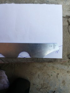

Прежде чем продолжить поиск того ,что я сделал не так,закралась мысль о самом транспортире.Я его приобретал у Прогресса.Для его проверки школьный транспортир не очень точен,и я отнес его к знакомому инженеру (он раньше в конструкторском бюро завода работал).У него есть какой то хитроумный чертежный транспортир есть. И первый результат оказался таким:цыфры на прогрессовском транспортире не соответствуют действительности.И очень странное несоответствие обе стороны ровно на 1градус.Та сторона которая должна большая риска обозначать 20 гр в действительности 19 гр,а на другой стороне наоборот 19гр обозначают на деле 20.Продолжение следует...

Про градус ошибки у прогресса известо уже давно. Год или меньше, только кто это слушает...

Мне вот этот больше нравится,никаких поверок не надо.Врет,так врет.

Nordserge писал(а):Мне вот этот больше нравится,никаких поверок не надо.Врет,так врет.
А это какого производителя транспортир?
Nordserge
Сообщений: 1458
Откуда: Новая Москва
Машина: уаз
Re: КОМПЛЕКТ ГРМ ПРОГРЕСС
Сообщение Nordserge » Сб июн 18, 2016 10:07
aleksfom012 писал(а): А это какого производителя транспортир?
Скромно умалчивают.

А кто нибудь сравнивал индикатор с табличными значениями профиля faz1.jpg. У меня два комплекта ни у одного не совпадает примерно на 2...2,5 градуса.

Обычно принято проверять транспортир. Мой транспортир от прогресса точный - проверял.
А вот с профилем кулачков ситуация веселее: так-то стрелка на вал ложится ровно и зазоры минимальные, а вот если по точкам построить график профиля кулачка, можно увидеть что он аппроксимирован грубыми прямыми линиями. Т.е. профиль вырезанный по указанным в таблице точкам никогда и не ляжет идеально на гладкий вал.
А вообще 15ая точка соответствует максимальному подъему клапана и находится под углом 20град. Стрелка по данной таблице имеет длину от центра вала 92мм угол 20град.
Расскажите методику вашей проверки - как вы нашли несоответствие?

В автокаде по координатам и размерам по чертежу все построили. Профиль кулачка идеально совпал с двумя другими индикаторами, а вот сама стрелка получилась примерно на 2 градуса ниже, по сравнению с магазинскими.

Ну понятно, автокад и масштабирование принтера это все хорошо. Ладно, по-старинке, циркулем и штангеном интереса ради проверю, спасибо за наводку. А каковы предпосылки, вам-то почему понадобилось проверять?

Снял осциллограммы давления и по ним как раз видно, что фазы на 2...3 градуса смещены, хотя по индикатору все точно.
Масштабирование не использую, тут точность 1:1, тем более что распечатка на профоборудовании.

Файл на Unlight@yandex.ru можно? я проверю. И добавлю... это не правильно проверять методом наложения на чертеж детали изготовленной по координатам на станке.... Тут только измерения... YOD прав... Не стоит удивлять нас.... Есть понятие - шаблон. Это предельно точно изготовленная деталь и по ней сравниваются остальные. Ну уж ни как не наложением на бумажку отпечатанную на "супер принтере" с учетом масштабирования под бумагу... и особенностей печати... так что берем и меряем и потом говорим.... И меряем правильно!!!РS: Не сочтите рекламой, а прогресс делает хороший транспортир....ну у меня так

yod писал(а): А вот с профилем кулачков ситуация веселее: так-то стрелка на вал ложится ровно и зазоры минимальные, а вот если по точкам построить график профиля кулачка, можно увидеть что он аппроксимирован грубыми прямыми линиями. Т.е. профиль вырезанный по указанным в таблице точкам никогда и не ляжет идеально на гладкий вал.
Десять лет назад как только появилось руководство по ТО,был сделан транспортир и кулачки.Делалось на финском лазер -прессе.Все абсолютно точно,кулачки прилегают идеально.Самодельный справа.
