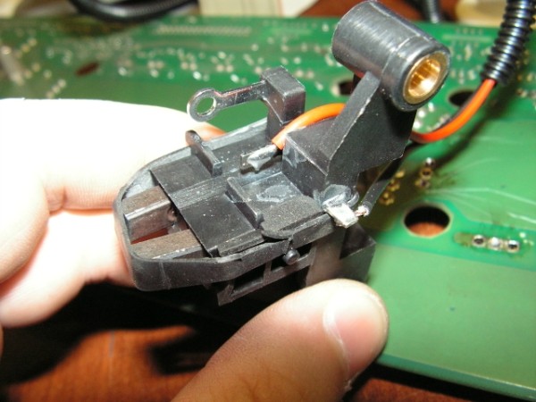

Да что же такое!?
Три года пониженное напряжение. Купил калужский 3-х уровневый 67.3702-04. Поставил без проблем. Генератор ISKRA 11.203.614 (120А). В итоге - не заводится, стартер судорожно пытается провернуть коленвал, скрежет и щелчки где то в торпедо. Все проверил, клеммы аккум, стартера, генератора, штатную, массу, доп."-". Снимаю "+" нового регулятора, завожу нормально, мотор работает без генератора на аккумуляторе. На ходу подключаю снятый "+"РР - супер, обещанные 14В и выше. Глушу, при попытке завести - те же звуки, как то с трудом схватился, заработал. Признаков замыкания,горелого запаха нет.Но так эксплуатировать нельзя, спалю чего нибудь, а чего сам не понял. Расстроился, все собрал как раньше старым РР (искра 11.125208). Все нормально, а напряжение в сети по приборке ниже 13В. Слабоват я как автодиагност. Прошу совета.Заранее благодарен (евро-3, 2008 год. )
Попутно: на фото с сайта энергомаш красный провод идет на клемму "Ш"....

Survey писал(а):....Попутно: на фото с сайта энергомаш красный провод идет на клемму "Ш"....
А может в этом и проблема
у меня черный на "Ш".
Вечером, если не забуду, проверю

Все правильно, черный на "Ш" должен идти.
Patriot_558 писал(а):Проверь массу регулятора, была похожая ситуация, сделал нормальную массу и все работает
+1
посмотрел-у меня красный на " Ш" и всё работает
Народ, спасибо за отклики!
Вопрос массы интересный. Штатный кабель от АКБ -на двигателе (снизу) болт был зажат "от пупа", а клеммный наконечник ослаблен. Устранил шайбой. Рекомендую посмотреть.
На регуляторе энергомаш с завода был красный на "+". В отношении "-" регулятора: хорошая ли масса на шпильках блока управления?
Спасибо

Сообщение leo2 » Ср сен 14, 2011 20:24
у меня так же, как на фотке стоит

leo2 писал(а):у меня так же, как на фотке стоит
Как раз и я так его устанавливал, но увы... Пока поэкспериментировать с другим местом установки или с доп.массой на корпус РР нет времени.

А провода эти, красный и черный, откуда идут?
LUSER
Сообщений: 176
Зарегистрирован: Чт май 06, 2010 21:49
Откуда: ЗАТО г. Заозерск Мурманской обл.
Сообщение LUSER » Ср сен 14, 2011 21:13
пианист писал(а):А провода эти, красный и черный, откуда идут?
провода идут с "таблетки", которая устанавливается в гену вместо штатной.

пианист писал(а):А что должно быть на другом конце провода? На том, что в генератор идет?
щеточный узел. Можно штатный использовать, предварительно отковыряв от него родной регулятор и подпаяв провода к контактам щеток.
Щеточный узел не наш, но наш подключается аналогично.

Сообщение пианист » Чт сен 15, 2011 23:34
Проще, наверно, штатный вытащить и воткнуть тот, который с регулятором. Ну чтоб ничего не ковырять.
argon84
Сообщений: 453
Зарегистрирован: Вс апр 19, 2009 20:49
Сообщение argon84 » Чт сен 15, 2011 23:41
Да ,но на сколько я понимаю, нашего щеточного узла который с регулятором идет у тебя нет?

Сообщение argon84 » Пт сен 16, 2011 00:18
Был нюанс при установке...
Начитавшись форумов, чтоб 10 раз не лазить в этот узел, решил сразу заменить транзистор на IRFZ44 и вывел провод массы. На столе включил, проверил, все работает. Все собрал, поставил, протянул массу с аккумулятора. Завожу - балалайка, зарядки нет. Газу до 1700-1800 - появляется, напряжение стоит как положено, уровни переключает, от оборотов и нагрузки уже не зависит. Попробовал несколько раз :) пока первый раз оборотов не дашь - хрен. Перепахал платку еще раз на предмет сдохших элементов - все живо, работает. Смутило напряжение обмотки возбуждения - 9В, газанешь - поднимается до напряжения бортсети, зарядка появляется. Осциллографом проверил что выдает генератор(на предмет дохлых диодов, которые не догадался прозвонить когда генератор разбирал, а снимать для этого генератор еще раз лень) - диоды живы, провалов нет. Кинул плюс с аккумулятора на обмотку возбуждения - зарядка появляется мгновенно, можно не газовать. Так и сделал - плюс на обмотку возбуждения взял с аккумулятора через реле, реле управляется плюсом с замка зажигания. Все работает!
Единственная версия происходящего - аккумулятор посажен почти до конца(заводился из последних сил) и каких-то крох напряжения для возбуждения не хватало(пока по всей цепи пройдет, еще где-нибудь упадет). Зарядится аккумулятор проверю как работает без моего колхоза.

Сообщение Patriot_558 » Пт сен 16, 2011 06:39
На заводском красный провод приходит на контакт "Ш"

Patriot_558 писал(а):На заводском красный провод приходит на контакт "Ш"
А на каком же тогда черный приходит на "ш"? Ведь есть и такие.
argon84
Сообщений: 453
Сообщение argon84 » Пт сен 16, 2011 22:53
У меня например черный на "Ш" :) Как вариант - они еще и в щеточном узле перепутаны :)
