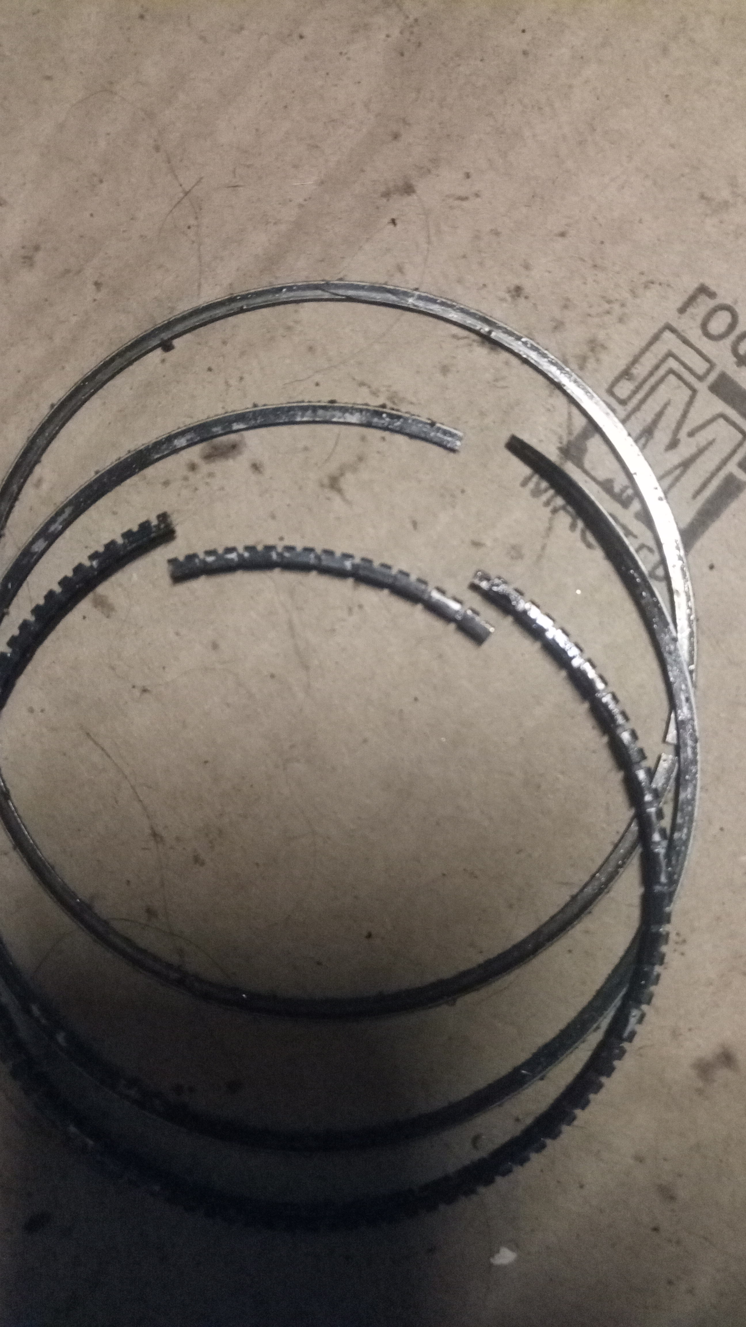

Сообщение Vitally » Сб июл 25, 2020 04:42

Попал я на серьёзный ремонт из за одного маслосъёмного поршневого кольца.
А что случилось?
Сообщений: 4489
Неисправности! (Новосибирск)
Сообщение TXA » Вс июл 26, 2020 15:03
Фото
Сообщение Vitally » Вс июл 26, 2020 15:33
Машина дико начала кушать масло! Оказалось лопнуло маслосъёмное наборное кольцо. Наружная часть кольца работала на перекос и съело цилиндр полосой в 2см.Тяга не изменилась, лишь из выхлопа устойчивый запах гарелого масла.
Последний раз редактировалось Vitally Вс июл 26, 2020 15:37, всего редактировалось 1 раз.
Сообщений: 4489
Сообщение TXA » Вс июл 26, 2020 15:35
Судя по всему, у меня тоже самое
Сообщение Vitally » Вс июл 26, 2020 15:41
Мерь компрессию! Если один целиндр отличается,- значит это кольца. Если компрессия примерно равна,- то маслосъёмные колпачки и направляющие в ГБЦ.
