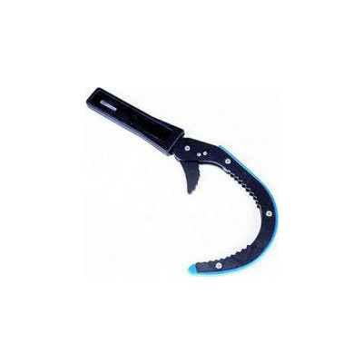

Всю жизнь пользовался вот таким ключом
Не было случая чтобы фильтр остался не открученным
Просто не нужно этим же ключом затягивать фильтр, только от руки! И откручиваться будет легко.
