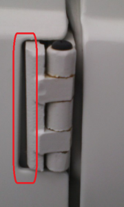

Может кому пригодится как я пытаюсь победить дверь.
Итак паторит 2013 года, пробег на данный момент 29800км. Запаска штатная кама. Машина ездит иногда в грязь).
Сначала с дверью проблем не было все . Началось все этой весной. После очередной покатушки, я решил прибраться в салоне(пропылесосить, проветрить и пр ) все двери на распашку. Так прошло часа 1,5 -2. Когда закончил я решил закрыть багажник и как обычно с размаху. А дверь как ….ударилась, что думал дверь отвалится, такой удар, я сначала даже не понял, что случилось. Оказалось что замок вообще не попадает в «замок» .
Внешний осмотр ничего не выявил
Снаружи
Изображение[/url]
Внутри
Никаких трещин.
Снял запаску, и о чудо дверь стала закрываться и я пошел гуглить проблему.

Ну а суть не в этом. Мучаясь с осями я понял что не в них дело, разобрав дверь понял в чем косяк .
Дверь просто «развалилась» . дверь состоит из нескольких частей, самой двери и каркаса. К каркасу приварены петли, а дверь приварена к каркасу.
На фото каркас пунктиром , а точечная сварка которая отпала кружками
Внутри тоже каркас состоит из нескольких частей. Стрелкой показана часть к которой приварены петли (на предыдущей фотке пунктиром) . Ребро жескости было приварено к каркасу(точками показаны места сварки) они тоже отпали.
