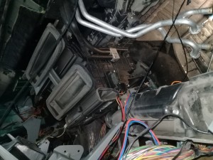

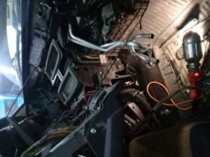

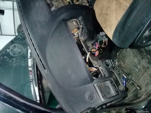

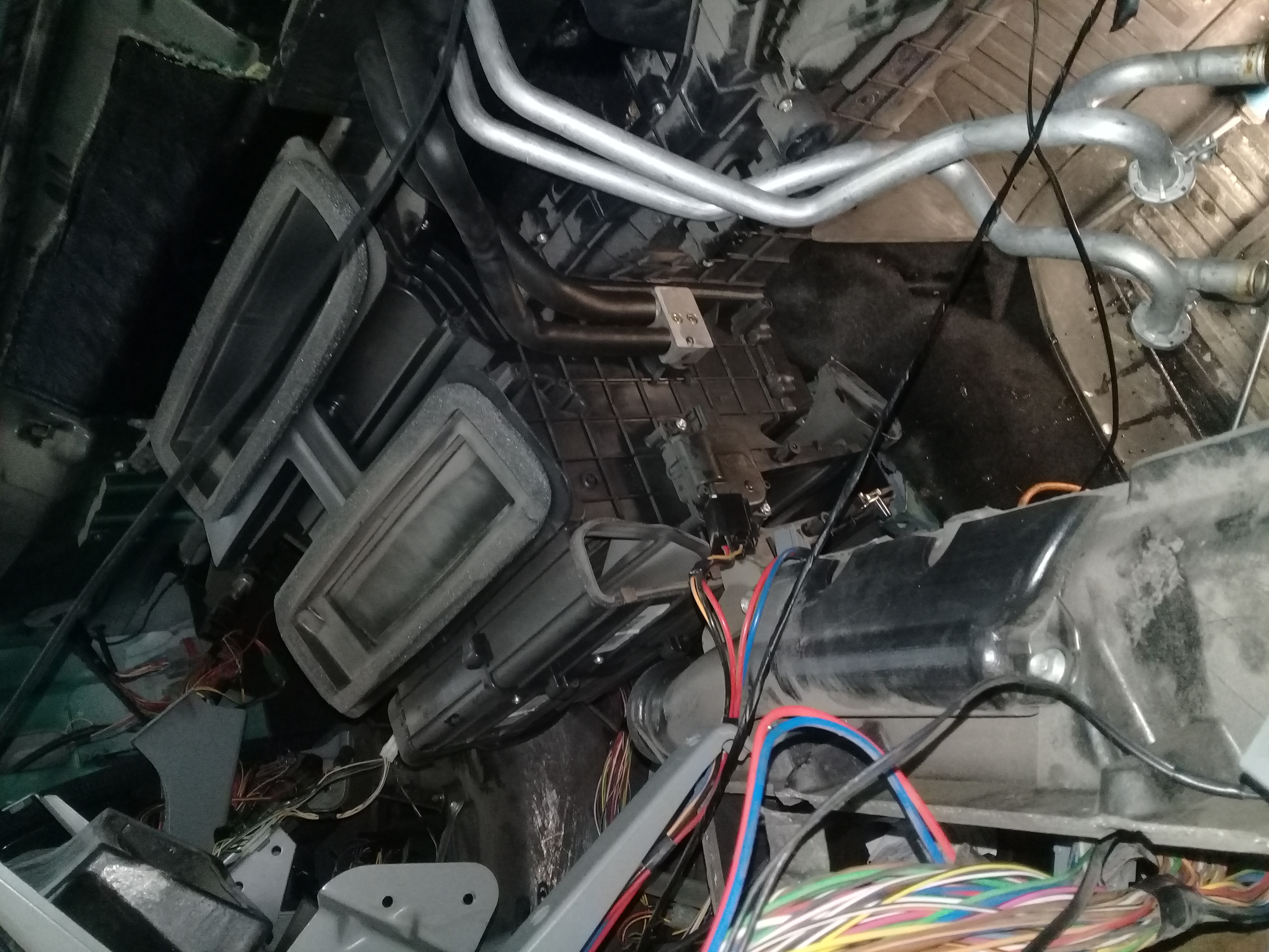

печку починили! :P
пришлось снимать переднюю панель целиком, вытаскивать радиатор, его резать-чистить и в обратном порядке...
" Кто так строит.." (С) :fool:

фотки !!! давай

TXA писал(а): фотки !!! давай
отправлено с телефона
Пожалуйста
У России нет друзей, кроме Армии и Флота (с)... и ВВС.
Суровмужигъ
Сообщений: 677
Неисправности! (Новосибирск)
Сообщение Суровмужигъ » Пн фев 13, 2017 15:36
Ёмаё!!!... ||0
