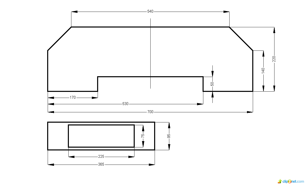

Как-то так. Сильно не ругайтесь, черчения в школе не было.
Высота бортика - ребра жёсткости - 25 мм.
Высота уголков для клюза - 90 мм. Ширина уголков 45 мм.

Сообщение танкист » Пт апр 22, 2016 12:54
Chrommi писал(а):Как-то так.
Размер 160 верный в обоих позициях?

Сообщение Chrommi » Пт апр 22, 2016 13:06
Угу. Так совпало.

Сообщение toledo » Пт апр 22, 2016 13:24
у меня получилось как-то так:
Прямоугольник снизу - это опора под клюз, приваривается косынками к переднему краю основной площадки.
Отверстия под лебедку и для креплений к раме сверлим по месту.
Все сделано из расчета стоковой машины, под штатный дорестайлинговый бампер, выход губок за номерным знаком. При толщине металла менее 5 мм необходимо усиление уголками снизу. Также требуется подрезка каркаса бампера в 2 местах. Я не просто удалял мешающие трубки, а переносил их выше-ниже с целью сохранить жесткость.
Полная версия чертежа вместе с программой просмотра и редактирования:

Chrommi писал(а):Как-то так. Сильно не ругайтесь, черчения в школе не было.
И общей ширины нэма... От 310 сколько еще по бокам? Или те-же 160??? :roll:

Chrommi,toledo СПАСИБО за эскиз и чертеж! Буду разбираться-примеряться! :think:
