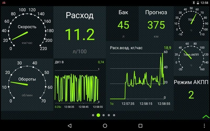

Пока в планах, новое обновление для 800-го:Ежек писал(а):
Хотелось бы узнать как движется очередь? Или народ берёт и нафиг ничего не нужно улучшать...? :)
Главной особенностью обновления стала возможность создания пользовательского набора параметров:
1. Группировка на одном экране параметров в цифровом, стрелочном (в виде стрелочных приборов) и графическом виде.
2. Произвольное расположение параметров на экране.
3. Гибкая настройка размера каждого параметра.
4. Установка оттенка фона параметра.
5. Установка периода обновления информации на графике (для каждого параметра).
Скачать программу можно на странице обновления Multitronics MPC-800

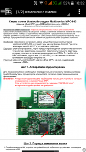

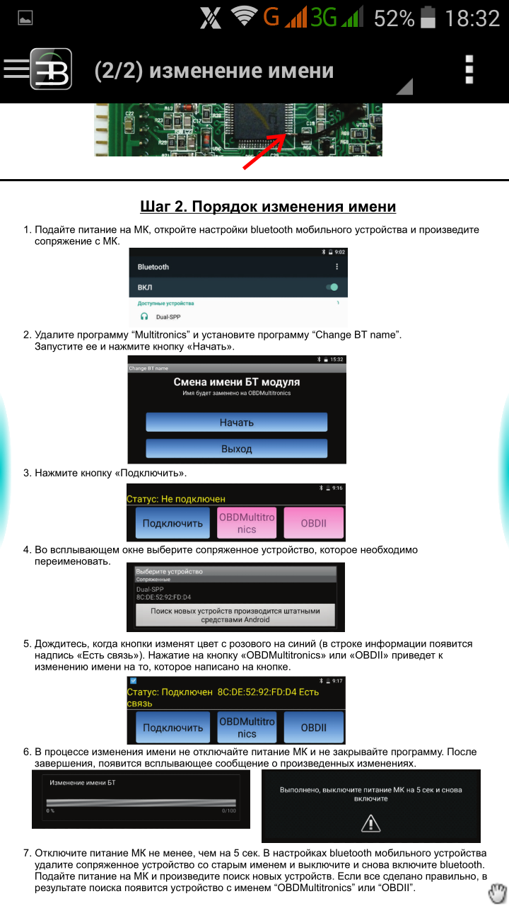

Производитель выпустил алгоритм доработки доя подключения к ГУ на андройде. Обсуждение и программа для переименования тут
http://pccar.ru/showthread.php?t=23161&page=44
У меня все работает.

Сделал попытку «подружить» ГУ на Андроиде с бортовым компьютером MPC-800. ГУ в машине заводское (не Навитрек).
С телефоном «Xiaomi» БК отлично дружит, связывается с ним по Блютусу, при этом в списке сопряженных устройств имя БК звучит как «Dual-SPP». ГУ при этом отлично видит ТЛФ, работает с ним (громкая связь и т.д.), при этом ГУ напрочь отказывается видеть и коннектиться с БК. По этому поводу «Мультитроникс» выложил на свой сайт документ, назовем его техническим бюллетенем (https://www.multitronics.ru/info/update/update-mpc-800/). Ссылка на этой странице называется: «Программа и инструкция по смене bluetooth-имени устройства на "OBDMultitronics" или "OBDII"». Суть в припайке проводочка и смене имени «Dual-SPP». После припайки проводочка (как видно из бюллетеня), ГУ должно увидеть компьютер и можно будет поменять его имя. Проводочек был припаян, но ГУ при подаче питания и включении Блютуса, как и ранее, уходит в бесконечный поиск нового устройства… Т.е. ничего не изменилось. При этом на телефоне БК опять определился с именем «Dual-SPP»… Дорогие друзья, кто-нибудь победил это?...

оперативную информацию можно вывести поверх любого экрана и разместить в любом месте дисплея перетаскиванием пальцем (бортовое напряжение, расход топлива в час, обороты двигателя)

Ну вот проехал с MPC-800 4,5 ткм. Подключен только диагностический разъём без допклодки.
Программная часть на штатном ГУ2018 работает нормально, вывел на экран 4 информера (расход, топливо в баке, напряжение и температура ОЖ).
После тарировки расхода показывает его достаточно точно - при вводе залитого объёма в литрах при заправке до полного получаются штатные 68(+/-1,5) литра.
Раздатка включается нормально.при подключенном модуле.
Замечание - на штатном ГУ неудобно вызывать горячие настройки на экране параметров, т.к. галочка вызова глубоко в правом нижнем углу возле ободка экрана. Желательно переместить или сделать более крупной.
