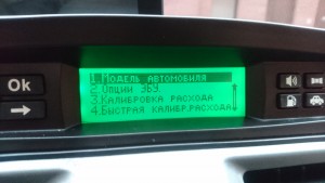

Shaitan-RUS
Сообщений: 7
Зарегистрирован: Ср мар 01, 2017 22:07
Для тех, кто приобрел БК Престиж Патриот
Сообщение Shaitan-RUS » Пт мар 03, 2017 02:00
Cher61 писал(а):
Shaitan-RUS писал(а): Я не понимаю, где калибровка ДС. Реальное расстояние это километраж поездки, а не скорость. Я ж с разной скоростью могу проехать одно и тоже расстояние... В том-то и вопрос, что не могу понять, как откалибровать именно Датчик Скорости. Машина 16ого года, престиж собран, если верить, 9 янв.2017. Прошивка 17.4 вроде. Может быть раньше был пункт в меню "калибровка дс", а теперь его почему то убрали? В общем у меня ступор. :-[
Меню: Настройка - Автомобиль - 7. корректировка д.с. такое есть на Вашем БК :-?
Не поленюсь и завтра сфоткаю свое меню. У меня отсутствует данная настройка. Возможно из-за последней прошивки.
Но сегодня заметил такую вещь: откорректировал пробег в движении и скорость стала похожа на ту, которая показывает штатная стрелка.
Отправлено спустя 52 секунды:
mservis писал(а): Читайте инструкцию.
В моей редакции инструкции отсутствует "регулировка дс".
Cher61
Сообщений: 1405
Откуда: Великий Новгород
Благодарил (а): 238 раз
Сообщение Cher61 » Пт мар 03, 2017 13:17
Фото в студию! ]:[
Shaitan-RUS
Сообщений: 7

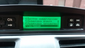

Сообщение Shaitan-RUS » Пт мар 03, 2017 15:07
А пожалуйста!
mservis
Сообщений: 1431
Поблагодарили: 107 раз
Сообщение mservis » Пт мар 03, 2017 15:15
У вас просто по другому называется, калибровка пробега, смысл тот же.
Shaitan-RUS
Сообщений: 7
Сообщение Shaitan-RUS » Пт мар 03, 2017 18:18
mservis писал(а): У вас просто по другому называется, калибровка пробега, смысл тот же.
То есть скорость корректируется пробегом? Странно... Ведь можно один и тот-же пробег, проехать с разной скоростью и даже с одинаковым временем. Стоя на светофоре и дальше жарить газ в пол, а можно без сфетофоров ехать спокойно. Магия какая-то... :-[

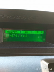

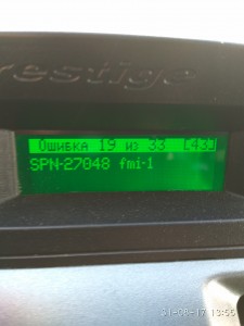

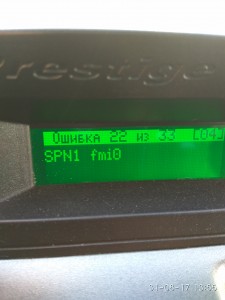

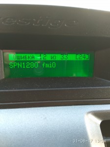

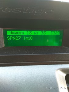

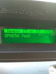

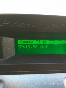

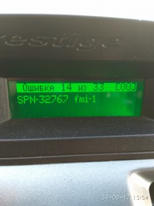

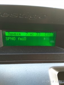

Сообщение Владимир777 » Пт сен 01, 2017 21:33
Други подскажите, всю голову сломал, весь гугл и мануал измучил, купил Патриот 13 года 51432-10 с компьютером Престиж,
или он показывает какую-то ахинею, или я чего-то не понимаю,
вот список сохраненных ошибок, ноя так и не смог их найти ни в мануале в перечне кодов , ни в интернете ((, может подскажите-

Сообщение Matador » Пт май 25, 2018 05:55
Всем доброго времени суток. У кого-нибудь получалось откалибровать этот БК по ДУТ? Не совсем понятно как это делать, учитывая что бака у нас 2,а в инструкции про эту особенность не указано.
