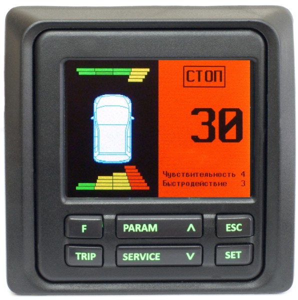

Откуда: Барнаул - Новосибирск
Сообщение Макс79 » Чт апр 18, 2013 19:09
В интерьер, ИМХО, вписывается великолепно...

Сообщение ZzzzZ » Пн май 20, 2013 12:53
Замечание к производителю:
- очень хиле/хлипкое/ненадёжное соединение шлейфа с БК, видимо китаёзы плохо обжали вилку, постоянно теряет контакт, пришлось приклеить.
- ужасное исполнение диагностической вилки - контакты разной длины и оч тонкие, не конектились с контактами в разъёме, пришлось немного изогнуть.
- кнопки крайне жесткие, кнопка СЕТ нажимается одним краем, слитное исполнение кнопок ПАРАМ, СЕРВИС и стрелок - приводит иногда к одновременному нажатию.
Вас никто не заставляет, вы сами на всё согласны.

Сообщение Mult » Ср май 22, 2013 06:49
ZzzzZ писал(а):
1)- ужасное исполнение диагностической вилки - контакты разной длины и оч тонкие, не конектились с контактами в разъёме, пришлось немного изогнуть.
2) - кнопки крайне жесткие, кнопка СЕТ нажимается одним краем, слитное исполнение кнопок ПАРАМ, СЕРВИС и стрелок - приводит иногда к одновременному нажатию.
Вилка стандартная, толщина контактов стандарная, длина 4-го контакта (земля) действительно длиннее остальных, опять же не мы придумали - стандарт. Обычно сканеры разбивают колодку ОБД2 своими нестандартными контактами. Стандартная ширина контактов - 0,8 мм.
2) Есть небольшие недаработки по кнопкам в стартовой партии (детская болезнь). Крайние - и подразумевается нажимать на края.

Сообщение ZzzzZ » Ср май 22, 2013 10:01
Та же вилка от микролайна имеет куда более качественное и надёжное исполнение:
садиться оч плотно и не теряет контакт при тряске. Я не пытаюсь найти проблемы, я Вам о них сообщаю.
Стандартная колодка, что вставляется в БК имеет довольно хлипкую обжимку, пришлось заменить - возможно единичный случай.
2) Есть небольшие недоработки по кнопкам в стартовой партии (детская болезнь). Крайние - и подразумевается нажимать на края.
Как вычислить эту детскую партию, мой БК от 8.04.13 судя по штампу на коробке.
Так же крайне ужасная полифония, сигнал нажатия на кнопку запаздывает и при быстром пролистывании просто тупит - пришлось выключить.
Так же при использовании меню - РАСШИРЕННЫЕ ПАРАМЕТРЫ, бк предлагает включить зажигание(завести авто), если до этого двигатель выл выключен - то после заводки открываются расширенные параметры диагностики, но если выйти из этого меню и потом повторно попытаться зайти, БК СНОВА предлагает включить зажигание, несмотря на то что авто работает.
Так же при выборе меню - дополнительные компоненты(АБС, климат и прочие) если выбрать автоматически определить подключённые системы, БК переходит в поиск этих систем, после длительного поиска он просто вырубается, в лучшем случаи перезапускается.
зы. прошивку залил САМУЮ последнюю.

ZzzzZ писал(а): возможно ли в меню АБС, там где указвываются проскальзывающие колёса изобразить всё же УАЗ патриот, а не легковушку ужасного качества?
или просто применить иконку(побольше)
Вы предлагаете вместо машинки палочки?
Чем Вам не Патриот-Спорт :D :
