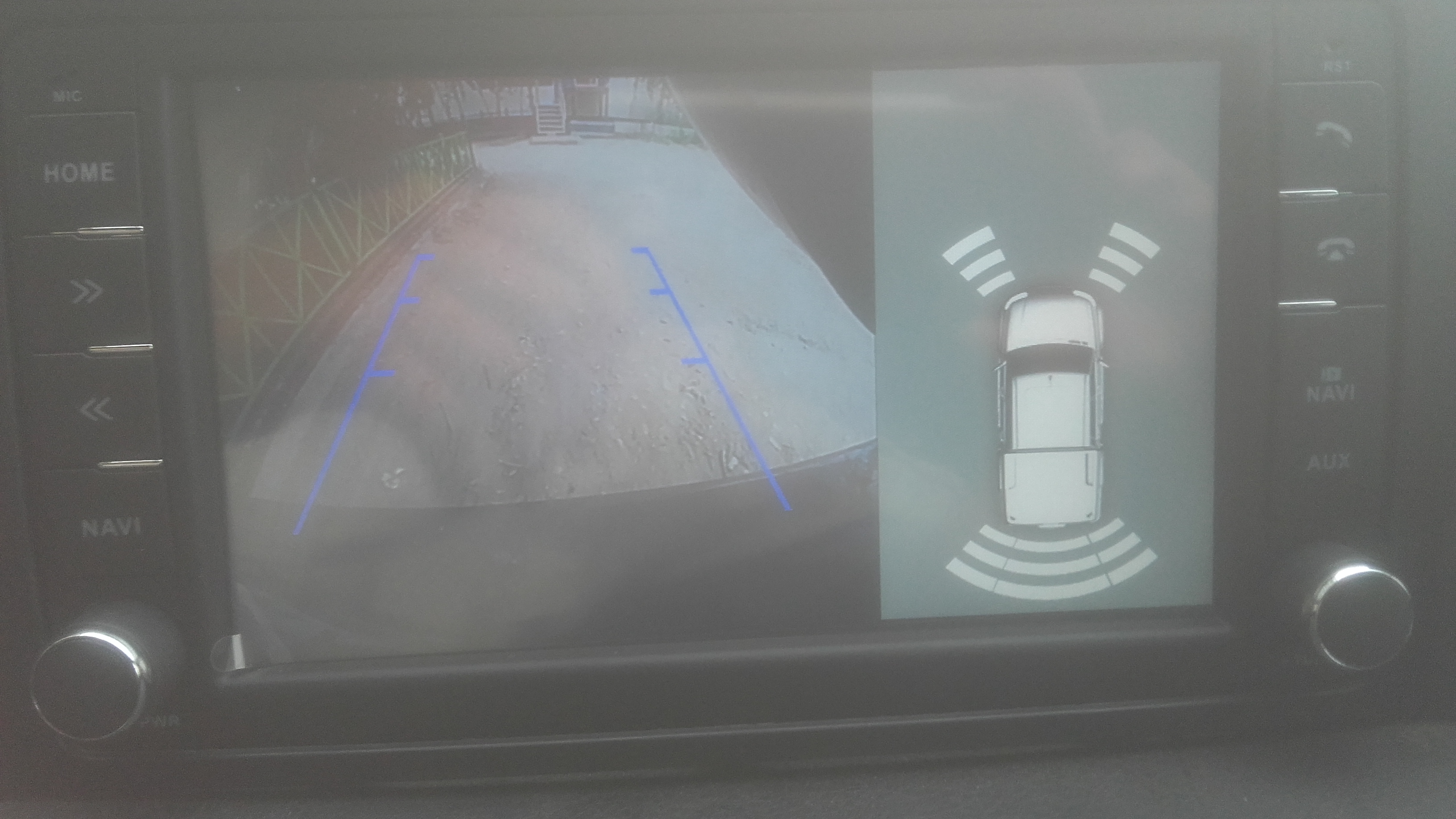

Мультимедийное ГУ SUPRA SCD-3163s. Авто c 2017 года выпуска
Всем привет!
Прошел сервисную компанию по обновлению ПО на мультимедиа...
Звучание стало значительно лучше+++
Появилась возможность выставить задержку выключения магнитолы после выключения зажигания!!!!
Появились проблемы((, динамические линии парковки работают не корректно (от статических смещены в сторону), дилер разводит руками (не знают что делать(() !
Кто подскажет, что с этим делать?
покажи свою. сравним
научи как?
пока не знаем. давай сравним фотки. может что и нарисуется

Посмотрел, как работает у других Супра после перепрошивки. Да... Так они и не сделали, чтоб поведение магнитолы соответствовало хотя-бы инструкции. Радиостанции по прежнему не переключаются с руля. Звонок - не прерывается. Окно телефона - по прежнему возникает тогда, когда это не надо. Кроме того, реакция на руль теперь хоть и без задержек, но по прежнему не на KeyDown, а на KeyUp. Респект программистам УАЗа или Супры, или кого там ещё (ребята - вы ДНО). Про "быстрый старт" никто там так и не слышал.
Поставил себе Навитрек NT-017. И всё. Проблема для меня лично решена. Выглядит - намного солидней и нет щели внизу. Экран - больше. Кнопки - так вообще можно перенастроить, как нравится. Звук - на уровне дорогих магнитол типа Пионера AVH7800, который у меня был на прошлой тачке. Плюс - полная свобода в выборе приложений.

скрытая реклама ?
тогда сделайте до конца !! снимите видео отдельных аспектов работы магнитолы:
- время включения магнитолы после включения зажигания
- как работает кнопками от руля (скорость)
- как назначить кнопки от руля (какие функции можно настроить)
- работает ли навигация во время телефонного разговора
- рисует ли линии (динамические)
- как показывает парктроники
а так ваше сообщение вообще не информативно, а в купе с 3-мя сообщениями - навевает на плохие мысли...
