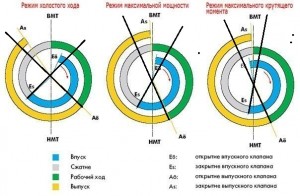

greylonly
Сообщений: 404
Благодарил (а): 39 раз
Фазы ГРМ Евро 4
Сообщение greylonly » Ср сен 27, 2017 18:11
Может эта картинка поможет Алчущим Истины?

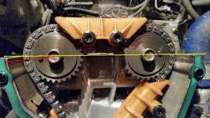

На шестерне впускного вала смещено не отверстие под штифт, а смещены метки. Прежде чем спорить и доказывать, посмотрите хоть на них и на звёзды, допустим Е3.
Трудно не заметить стрелку 252 на валу 240, также как и стрелка 240 не налезет на 252 вал. Если, всё-таки удалось не заметить разници, то не стОит подходить к двигателю.

На евро4, в отличие от евро2, звезды впуск-выпуск разные, на впуске шплинт относительно метки смещен как раз на эти 4гр.
Зачем это сделано я не знаю, только догадки. В свое время пересверливал впуск на положенные 20гр. и мотор на верхах "поехал", появилась адекватная тяга после 3000об., что было предсказуемо.

bugrum писал(а): На шестерне впускного вала смещено не отверстие под штифт, а смещены метки. Прежде чем спорить и доказывать, посмотрите хоть на них и на звёзды, допустим Е3.
Именно так, метки смещены, но смещены они на всех выпущенных звездах, начиная с начала века, а меткосрач начался после путаницы 12-13 годов. И далеко не на 4°.

Внимание, фото со звездами категорически запрещено смотреть Роману Б. ||0 :-D
Остальные могут самостоятельно сравнить относительное расположение меток и штифтов у евро2 и евро4

Моё мнение, впуск сдвинули для уменьшения перекрытия клапанов, тем самым уменьшив продувку цилиндров, а значит и меньше в выхлоп вылетит. Экология!

Вот невнимательно я прочитал вашу теорию...
У вас неверное представление о данной картинке.
На ней показаны фазы перекрытия , то есть моменты открытия и закрытия клапанов, которые зависят от профиля и высоты кулачка. Положение валов в постели тут непричем.
Центр стрелки шаблона вала с фазой 240 никуда не смещен. Ошибиться в измерении можно конечно, если приладить например стрелку от вала 252 на вал 240, но здесь будет уже другая история.

aleksfom012 писал(а): У вас неверное представление о данной картинке.
Вовсе нет. Стрелки вытачиваются из одинаковых болванок с углом указателя в 20°
отличие лишь в профиле кулачка, представленного в таблицах в виде координат. 240-й кулачок уже и короче 252-го, но установочный угол у обоих одинаковый — 20°, а это означает лишь одно — смещение оси 240-го относительно 252-го на величину 20-14=6° В качестве пруфа отсканировал две совмещенные стрелки — смещение видно невооруженным глазом
Т.е. если накинуть 252-ю стрелку на 240-й вал, будет приличное смещение по оси кулачка.

Еще раз.
Стрелка шаблона, это продолжение линии центра оси кулачка распредвала. И никак иначе.
Отправлено спустя 4 минуты 19 секунд:
Уж не знаю как уточнить ...
Вобщем это касается людей, которые измеряют вал 240, шаблоном 240, а вал 252, шаблоном 252.

Роман, вы понимаете, что схематичное изображение перекрытия фаз и положение валов, это разные вещи вообще.
При изменении профиля и высоты кулачка, открытие и закрытие клапанов будет другим, при том что валы могут стоять в одном и том же положении.
